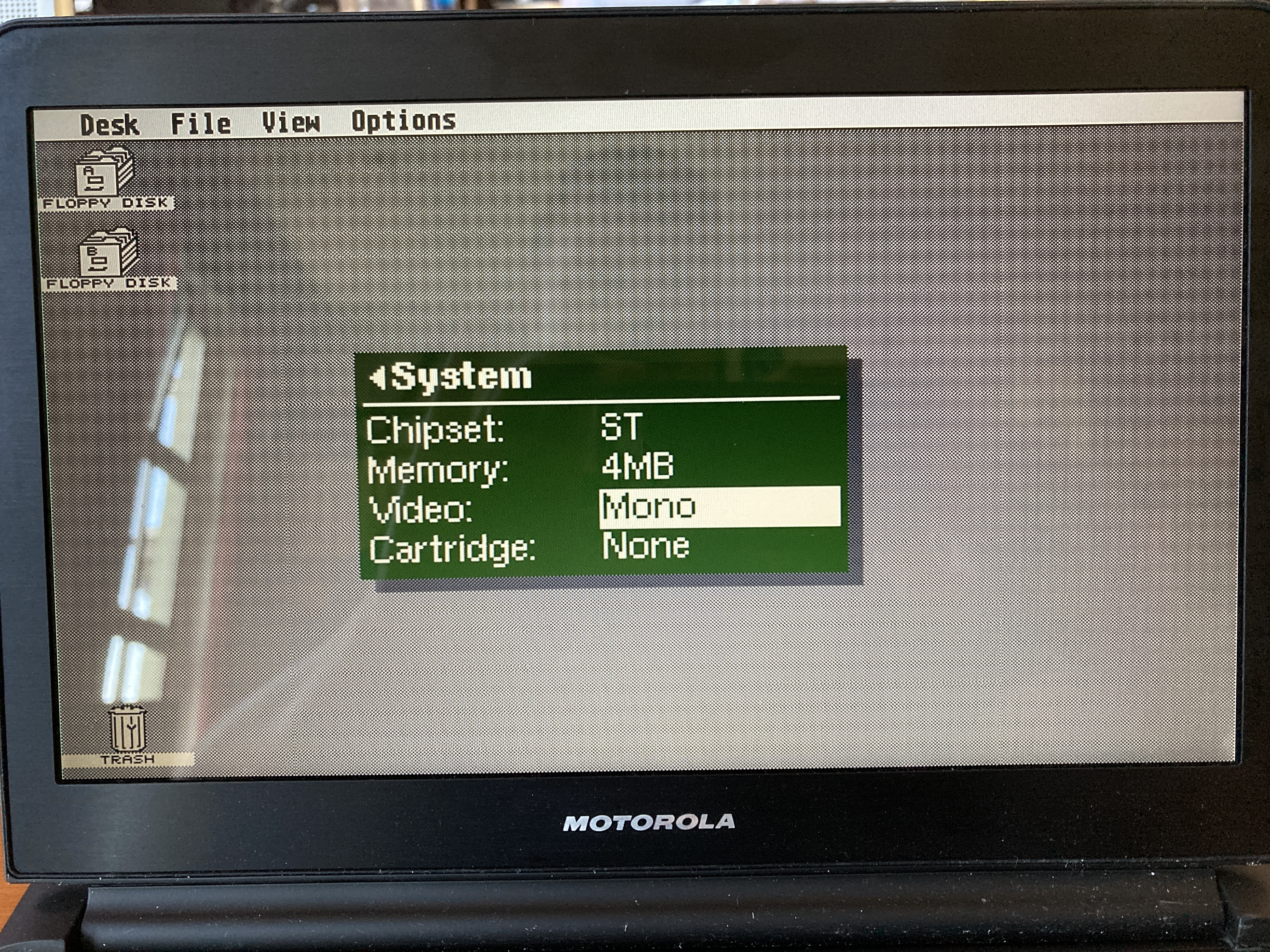

Also ich sehe jetzt ein mini 3D gedrucktes ST gehause , und dan haben wir ein Atari ST mini .
Oder ein richtiger portable Motorola Atari ST laptop ( einfahcher fur mir um mitt zu schleppen nach Fujiama 😀 )
Ich hab ein rubber gehause gefunden mit die selben abmessungen wie der Tang nano 20K.
USB HID Tastatur und Mause benutzen jetzt ein seperates Modul Sipeed M0S Dock was ich grade heute also auch bestellt habe.
Aber die USB porten vom Motorola Lapdock benutzen fur die 5V USB nach dem Tang Nano 20K wirkt.
Und der HDMI input nach dem Motorola Lapdock von Tang Nano 20K funktioniert auch.

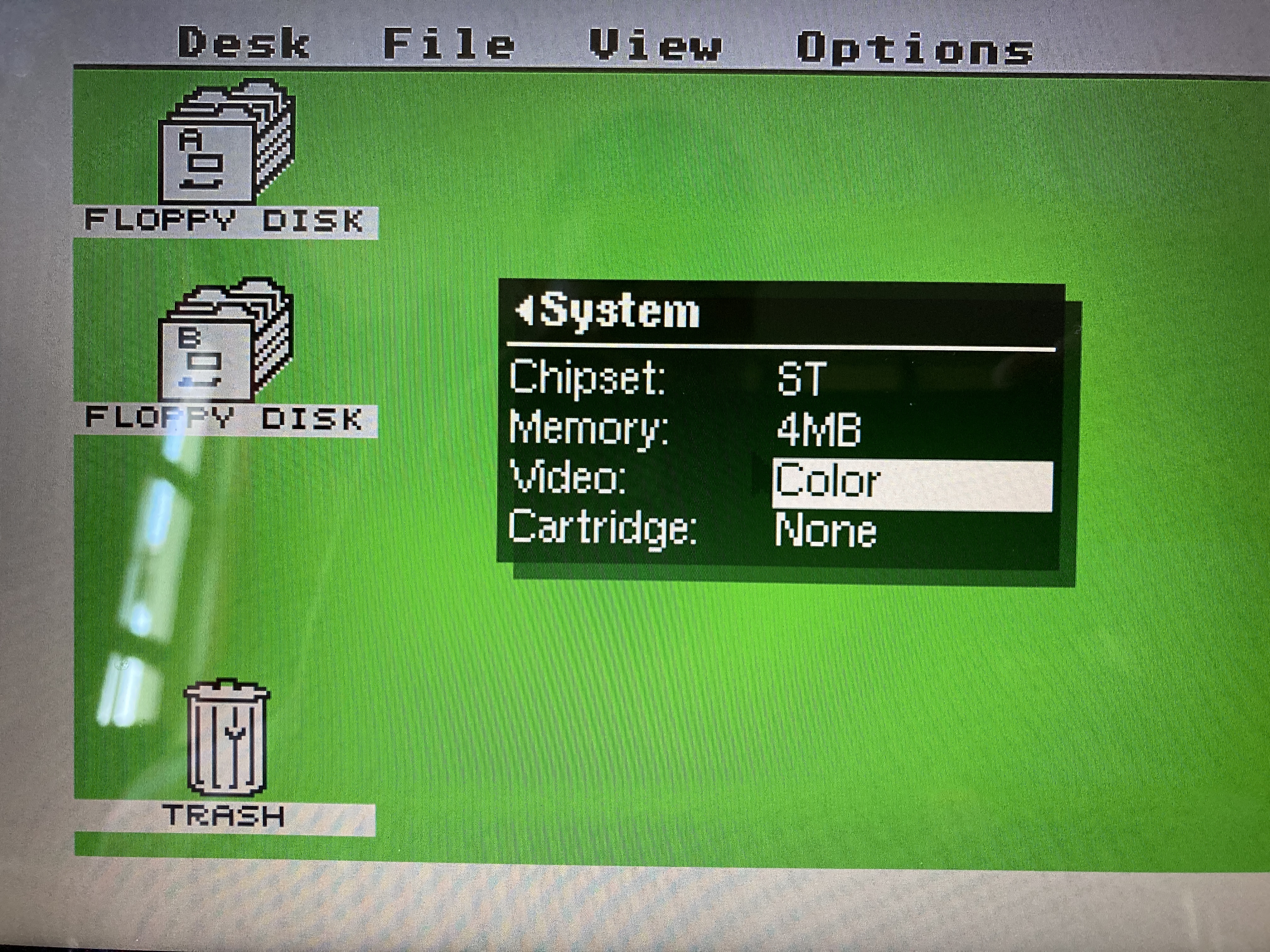

Booting in ST mode , TOS 1.04 UK.

Einmahl ich dass Modul hab kan ich den USB neben dem HDMI input auf der Lapdock benutzen und hab dann Tastatur und Maus auf dem Lapdock.
Das einigste dass ich jetzt noch probieren kann, ist floppy von SD-karte via OSD und push-button auf der Tang Nano 20K.
Dan weiss ich auch ob ich YM output via HDMI auf die Speakers von Motorola Lapdock hab.
Der Hammer, YM Output via HDMI nach die Motorola Lapdock speakers.

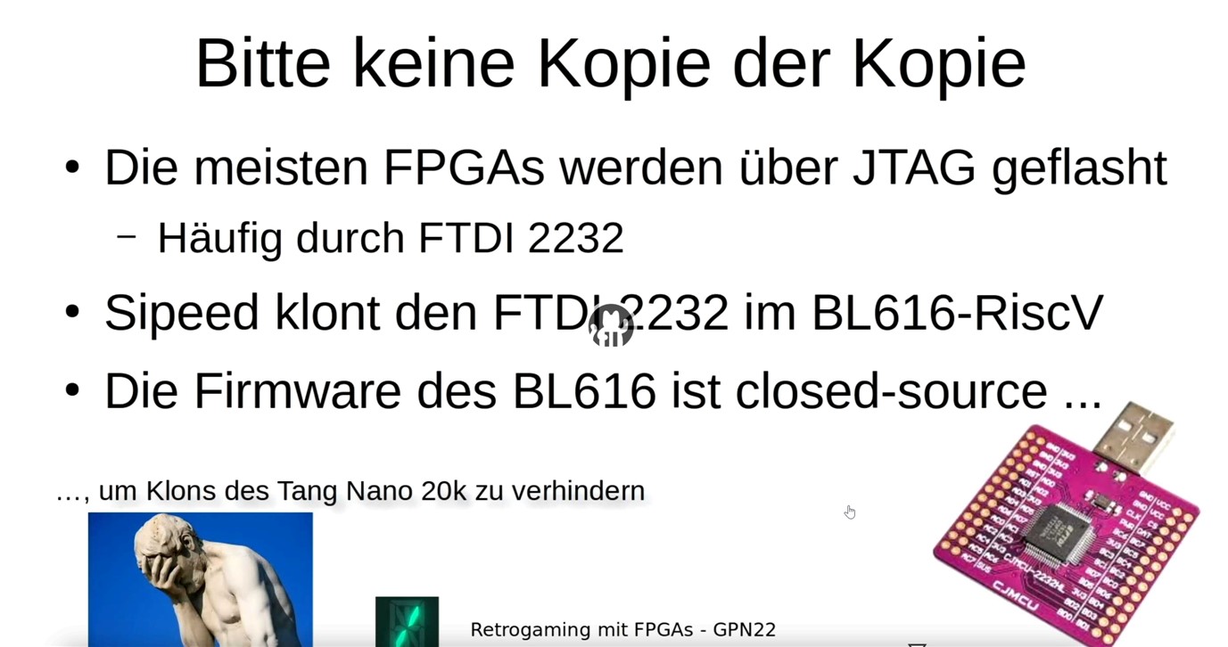

Bin mir da nicht ganz sicher, musst du dir ggf. nochmal seinen https://media.ccc.de/v/gpn22-272-retrogaming-mit-fpgas anhören (so etwa zum letzten Drittel hin),
aber soweit mir das noch in Erinnerung ist, ist der "onboard" USB Programmer "closed Source"
(weil die Chinesen Angst hatten, dass ihre Kopie nochmal kopiert wird 😮 😲 😂 ),
sodass er dann leider auf die separate Zusatz-Version ausweichen musste..

das er im Video erzählt hat, dass er ursprünglich gerne den "Onboard" USB-Port für Peripherie nutzen wollte,
das aber nur mit dem zusätzlichen USB Board (Sipeed M0S Dock tinyML RISC-V BL616), das, was auch bei
Böser Watz auf dem Foto zu sehen ist, funktioniert.
laut seiner Beschreibung sollte das mit dem Onboard aber auch funktionieren, nur kann man dann nicht mehr das FPGA nachträglich neu flashen..

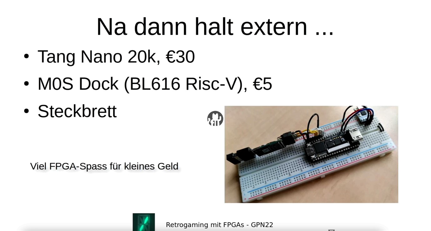

Wozu noch was externes wenn es schon bereits da ist?
den USB-C-Port auf dem Board brauchst Du ja auch für die Stromversorgung.
Ich meine man könnte auch Strom über spezielle PINs geben, dann wäre der USB-C-Port frei.
Oder, einen USB-Hub an den USB-C-Port und Stromversorgung und USB-Tastatur und -Maus auch am USB-Hub anschließen - ?
Geht das? Stromversorgung und gleichzeitig die serielle Kommunikation?
ja das geht, so hatte ich es auch gemacht:
Hub in den Tang Nano, in einen USB-C dann Netzteil.
Die 5V werden komplett an alle Buchsen verteilt da dieser Hub nicht für ein externes NT vorgesehen ist.
Ich habe jetzt zwar auch so ein M0S Dock bestellt, aber mal ehrlich, das ist doch eigentlich Blödsinn wenn dasselbe schon onboard ist.

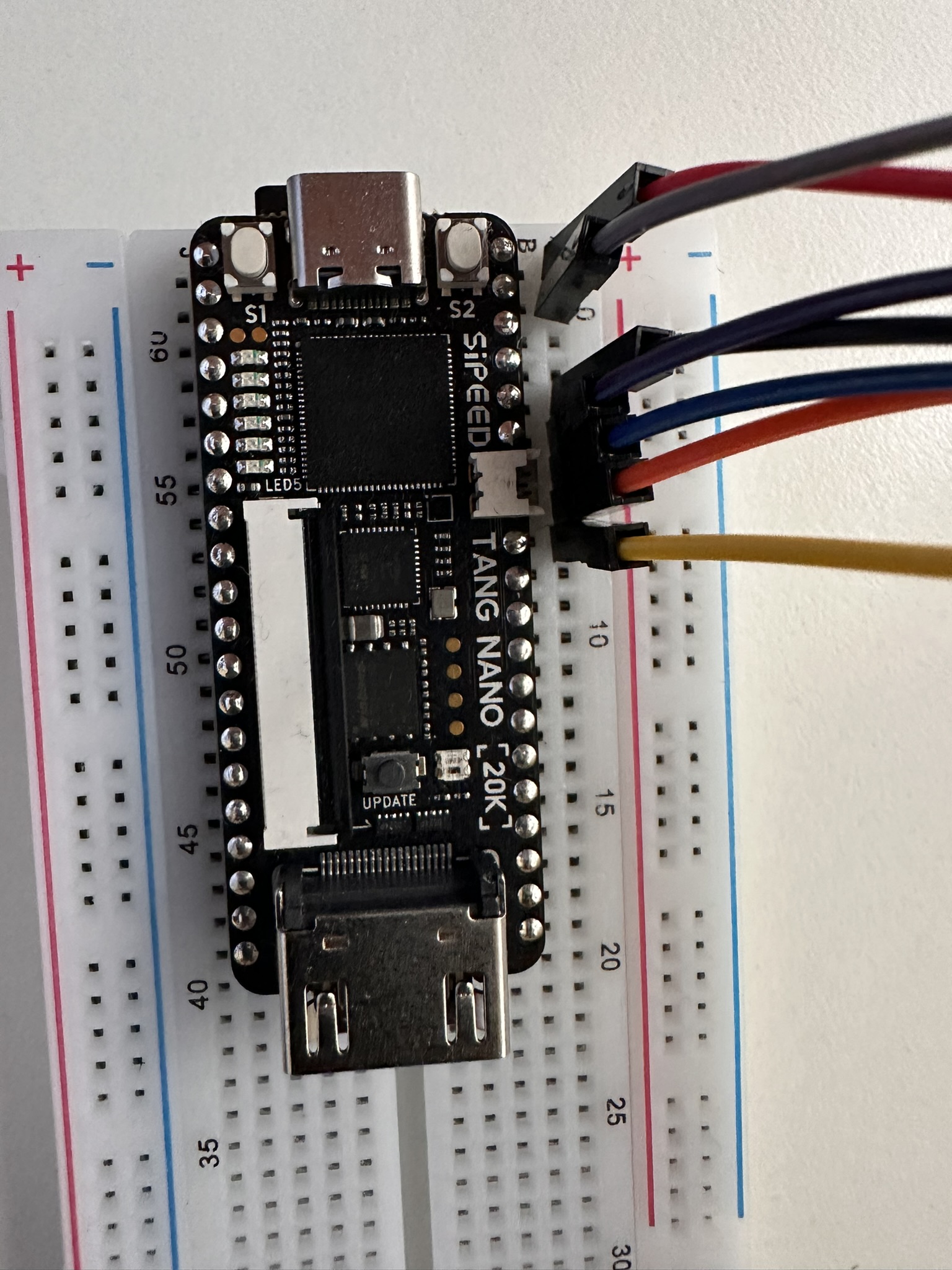

Ich hab mein MiSTeryNano mitt auf der Fujiama, aber kein HDMI schirm und USB tastatur mitt.
(Reise immer mit einem Rucksack und Zuge)
Monochrom sollte wie ich mir errinere zuhause funktionieren.

Hier nochmal zum Thema aus dem Vortrag des Entwicklers (Habe mal zwei Screenshots gemacht):

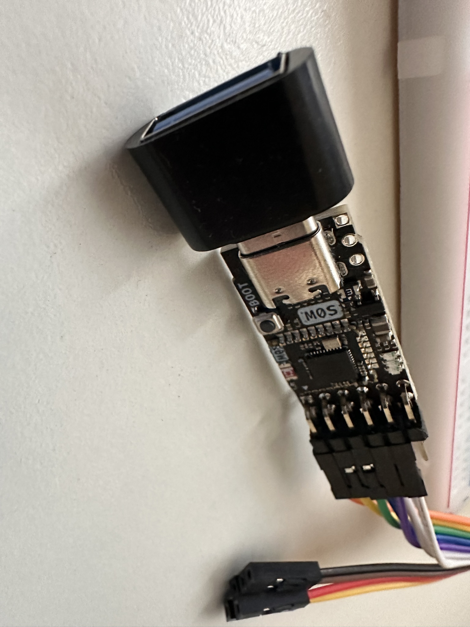

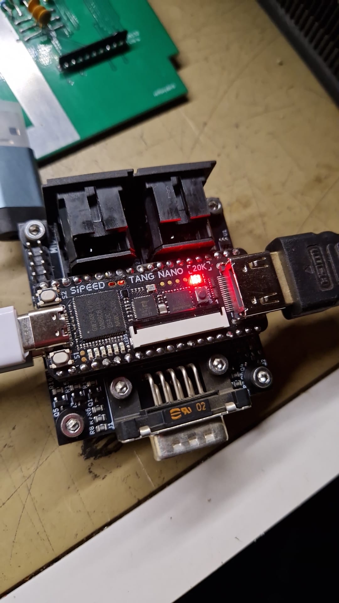

endlich sind die bestellten M0 docks auch bei mir angekommen (bestellt mitte Juli!)
Dock schnell geflasht und auf die MIDI Platine mit dem TangNano gesteckt.
Dann musste ich erstmal feststellen, daß das Teil anscheinend nur 1920x1080 macht,
nicht aber 1280x1024. Also ran an den TV oben und es läuft!
Tastatur und Maus gehen nun auch!
Was mich wundert, bei Rene V. leuchte die LED zuerst blau dann grün.
Bei mir leuchtet sie erst blau dann rot!
Weiss jemand was das bedeuten kann?
Hier mal ein Bild:
Mal schauen in was für ein nettes Gehäuse der kommt! 🙂
das bei mir die LED rot und nicht grün leuchtet, soll wohl anzeigen das keine SD Karte vorhanden ist!
genau!
steht hier https://github.com/harbaum/MiSTeryNano/blob/main/TROUBLESHOOTING.md
If the RGB LED on the Tang Nano 20K lights up green, red or blue, then the M0S Dock is properly flashed and most of the connections between M0S Dock and Tang nano 20K are fine.
If A SD card is inserted then the LED should light up blue and then green or even immediately green. Then the M0S Dock and the Tang Nano 20K are working properly an the SD card is detected. If it lights up red, then the initialization of the SD card failed. Please try a different SD card, preferrably 8, 16 or 32 GB in size and FAT32 formatted.

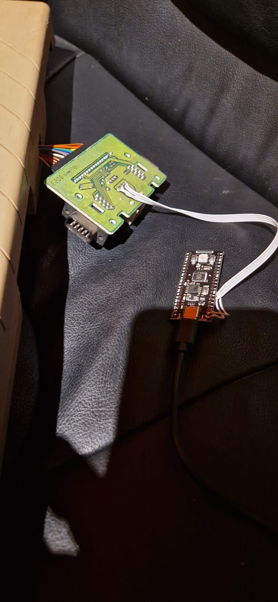

nachdem ich endlich irgendeine alte Logilink Tastatur am TangNano zum laufen gebracht habe,
kam schnell der Wunsch: Es muss doch auch eine echte MEGA-ST Tastatur gehen!
Also etwas gestöbert und ein bereits fertiges Listing gefunden
https://github.com/devonshire/arduino-atari-hid-keyboard/blob/master/USB_HID_Keyboard.ino
Da ich es aber gerne auf dem PIpico laufen hätte, habe ich ein paar kleine Änderungen eingefügt.
Der PIpico ist mit seinen knapp 2€ so günstig und sehr leistungsfähig, das da kein einziger kleiner Arduino mithalten kann!
Mit 133MHz und 2MB Flash ist der für diese Aufgabe zwar völlig unterfordert macht es dennoch supergut.
Der PI wird zum einem per USB an den TangNano-USB Hub zum anderen an die ST Tastatur angeschlossen.
Er übersetzt die von der ST Tastatur gesendeten Daten und schickt sie als HID Device an den TangNano (Oder auch PC)
Bislang funktioniert mein Setup sehr gut.

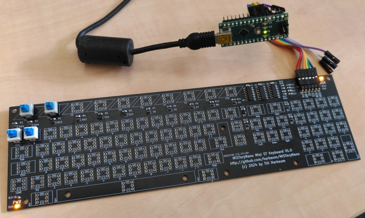

Es sollte noch wesentlich eleganter gehen, eine echte ST-Tastatur zu nutzen, indem man den ikbd aus dem Core entfernt und die seriellen Anschlüsse der Keyboard-ACIA direkt auf Pins am Tang Nano 20k legt. Mit etwas Level-Shifting zwischen den 3.3v des Tang Nano und den 5v der Tastatur müsste man die Tastatur dann direkt an den Tang Nano hängen können. Maus und Joystick sollten dann auch funktionieren.
Und wenn man dann noch die SD-Karte "direkt" als Festplatte einbindet, dann kann man den separaten Miceocontroller ganz weglassen und hat nur noch den Tang Nano zwischen Tastatur und HDMI-Ausgang.

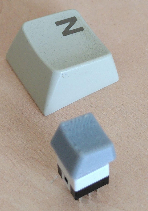

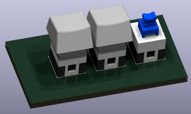

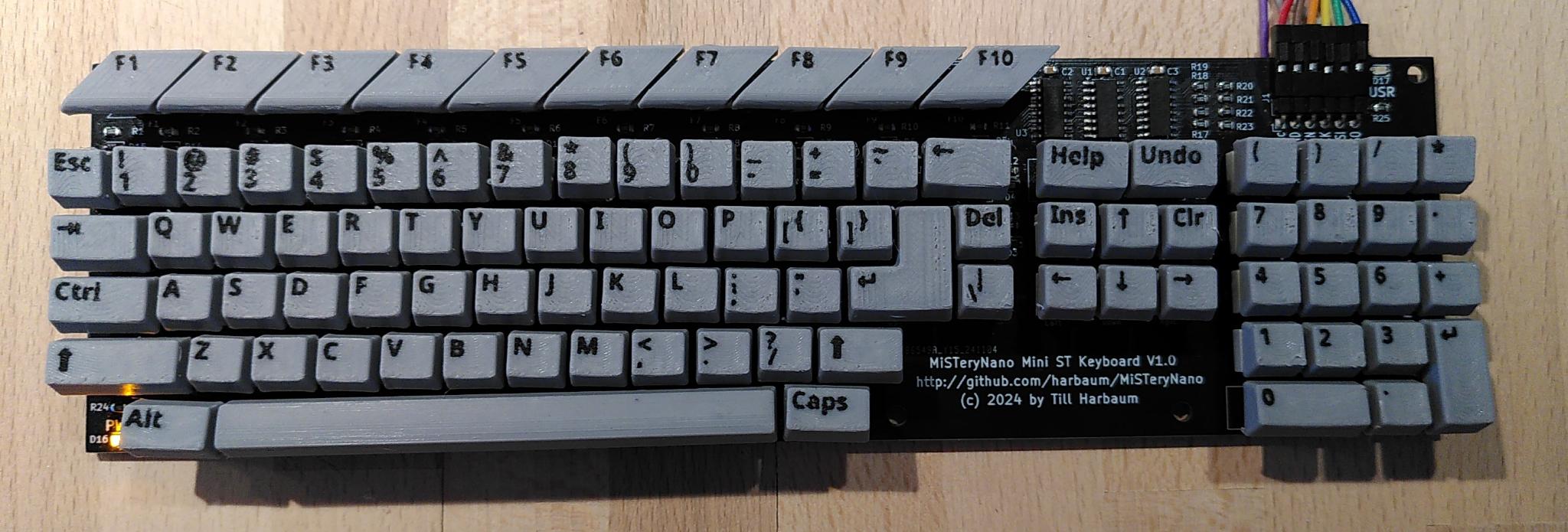

So nebenbei basteln wir an der Mini-ST-Tastatur im 50%-Format. So sehen die Tasten bisher im CAD aus:
Und sie sind sogar mit dem FDM-Drucker einigermaßen druckbar:
Mal schauen, ob man per Dual-Extruder den Aufdruck lesbar bekommt. Sonst probieren wir mal Rubbel-Buchstaben mit einer dünnen Klarlack-Schicht drüber.
Macht doch schon mal einen vielversprechenden Eindruck 😎 !
Mit Aufdruck sieht das im CAD sowieso ok aus:
Aber auch im echten Leben ist es absolut akzeptabel.
Natürlich muss die Filamentfarbe noch etwas korrigiert werden und ich werde auch mal eine 0.2er Nozzle statt der 0.4er probieren. Aber das ist auf jeden Fall schon einmal "gut genug". Der Rest ist reine Fleissarbeit. Aber jetzt kommt erstmal die Platinen und deren Verbindung zum FPGA. Um die Matrix direkt per FPGA abzufragen hat zumindest das Tang Nano 20k nicht genug unbenutzte Pins. Ich könnte etwas passives mit ein paar Schieberegistern bauen. Aber wahrscheinlich ist es viel einfacher, einen kleinen Atmega zu nehmen, der dann per SPI oder gar per UART ans FPGA meldet, wenn eine Taste gedrückt wurde. UART hätte den Charme, mit einem einzigen Pin auszukommen und mit einem billigen UART/USB-Adapter auch an einem PC oder dem Pi nutzbar zu sein.

Gute Fortschritte!
@Keycaps:
Ja, denke auch, mach doch erstmal die englische Version und ggf. dann
später zusätzlich nur die deutschen, die sich vom englischen Layout unterscheiden.
Stellt sich natürlich auch noch die Frage, ob ich erstmal deutsche oder englische Tastenkappen baue. Das sind bisher nur die normalen Kappen der unteren Reihe und ich habe mir ein Z und ein Y gemacht. Aber irgendwann werde ich mich zumindest für den ersten Prototypen entscheiden müssen. Ich habe ne leichte Tendenz zu englischen Kappen, weil es mehr Leute ansprechen dürfte.

Ich baue erstmal die US-Tastenkappen und sehe aber die Extra-Taste auf der Platine vor. Ob man die dann bestückt oder nicht kann man dann später entscheiden.
Wie lange die Taster halten weiss ich nicht. Aber auf dem Mini-Ding kann man eh keine langen Texte schreiben. Das ist wie gesagt nur für den Nostalgiefaktor und weil man für viele Spiele eben doch hier und da eine Taste drücken muss. Aber für Textadventures sehe ich das erstmal nicht.

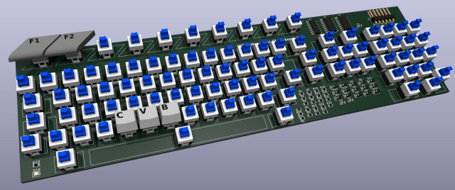

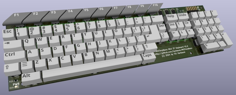

So langsam vervollständigen sich die 3D-Modelle ...
Sieht ja schon richtig schick (jedenfalls gerendert 😉) aus 😎 !
Spannend ist natürlich, wie gut dann die echten Keycaps am Ende aussehen....
If it works in Power Point, you're 80% done.
Was auch immer draus wird, sobald irgendwas halbwegs läuft lege ich es auf GitHub ab und dann kann jeder ändern, optimieren, was-auch-immer ...
Ich habe auch noch keinen rechten Plan, wie ich den Space-Bar leichtgängig mache und was ich mit der US-Shifttaste unten links mache, neben der ja die internationale Extra-Taste sitzt ... im Worst-Case muss man den Space-Bar erstmal mittig drücken und die Shift-Taste eher links. Nicht schön, aber auch kein Weltuntergang. Erstmal muss überhaupt irgendwas nutzbar sein. Dann kommt Feinschliff, wenn noch Geduld übrig ist ...

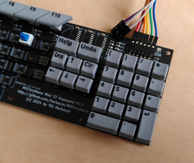

Die Platine ist da und die testweise Abfrage per Arduino-Nano funktioniert wie's aussieht:
Ich stelle mal den aktuellen Stand auf Github. Der Rest ist Fleissarbeit, aber da dürfte nichts prinzipielles mehr in den Weg kommen.
Edit: Hier ist der aktuelle Stand: https://github.com/harbaum/MiSTeryNano/tree/main/board/keyboard

Alle Tastenkappen sind nun fertig (und unter https://github.com/harbaum/MiSTeryNano/tree/main/board/keyboard hinterlegt).
Das hier wäre eine US-Variante mit schmaler linker Shift-Taste und einer generischen "Menü"-Tastenkappe auf der internationalen Teste rechts daneben.
Die größere Kappe für ein echtes US-Layout ist auch im Repository.
mega-hz schrieb:
wie habt ihr das mit den 2 Farben beim 3D Druck gemacht?
Jedes Symbol von hand auf den anderen Extruder gemapped?
mega-hz schrieb:
Nur eine Vermutung:
vielleicht ja sowas, wie der https://bambulab.com/de-de/a1 oder https://www.anycubic.com/en/kobra-3-combo.
Beide können mehrere Farben drucken, ohne dass man umbauen muss. Ich habe den Kobra und das klappt schon ganz gut. Wenn man nachdenkt, wie man die Sachen so anordnet auch ohne allzu viel Abfall. Aber je nach Druck kann das bei Bunt schon echt viel Müll werden - gerade, wenn in vielen Schichten immer wieder andere Farben kommen.
Wie das hardwaremäßig geht weiss ich ja,
mir gings um die Frage, ob man z.B. die Buchstaben bei den Tasten -also die 2.Farbe- direkt vor dem STL Export mit einbauen kann oder ob das
per Hand wie im PrusaSlicer gemacht werden muss.
Irgendwo muss ja ein Werkzeug-/Filamentwechsel-Befehl herkommen...
Soweit funktionieren die Tasten ...
Sehen auf der Oberfläche etwas rauher aus als neulich. Aber das täuscht auch etwas, weil die Tasten deutlich kleiner sind, als man vom Foto vermutet. Schnell tippen wird man darauf eh nicht, dafür sind die Tasten zu klein und zu nah beieinander.
Und wegen des mehrfarbigen Drucks: Da habe ich ein Script, das mir aus den STL-Dateien das Bambulab-Setup baut. Dauert aber auch nur ein paar Sekunden pro Taste, wenn man das mit der Hand macht. Halt die beiden zusammengehörigen STL-Dateien auswählen und laden und jeweils mit zwei Klicks den beiden Extrudern zuordnen. Da man dieses Setup speichern kann macht man auch das ja nur einmal.

Nun ist sie komplett und mit dem passenden Sketch (auch im Github) funktioniert sie als USB-Tastatur am PC, Pi und z.Zt auch am MiSTeryNano. Die direkte Anbindung dort ohne Umweg über USB kommt aber auch noch.
Wer Bedarf hat: https://github.com/harbaum/MiSTeryNano/tree/main/board/keyboard
Gut gemacht!
Aber US Layout? Warum?
Kommt eine deutsche Variante noch?
mega-hz schrieb:
Gut gemacht!
Weil vor allem Anfragen von amerikanischen Usern kamen. Eine deutsche Version kommt, wenn entsprechende Anfangen kommen. Bisher kamen aber keine.
na dann starte ich mal mit ner Anfrage!
Betrifft eigentlich doch nur ein paar Tastenkappen und dem Arduino-Code um sie zur deutschen Version anzupassen, oder?
Cool, eine erste Anfrage. Einige fehlen noch, wenn das vor der schwedischen Version kommen soll ...
Das betrifft die Tastenkappen. Was willst Du am Code anpassen? Eine Tastatur weiss nicht, welche Tastenkappen drauf stecken. Einzig die Internationale Taste sollte dann auch einen echten Code liefern und nicht F12 wie jetzt, weil ich die auf der US-Tastatur für das FPGA-Menü nehme.
Hast Du mal probiert, ob Du die Tasten so drucken kannst? Nicht dass ich da was anpasse und Du kannst es nicht nutzen.
aber ist es nicht so, daß z.B." woanders liegt?
Oder Z und Y ?
Das wissen die Kappen ja nicht, aber der Arduino müsste doch dann andere Werte senden!?
Nein, die Tastatur liefert immer die gleichen Scancodes und Du musst dem PC sagen, welche Taste wie beschriftet ist. Deswegen gibst Du ja bei der Installation des Betriebssystems an, was für eine Tastatur Du nutzt.
Wenn Du z.B. bei Deinem PC jetzt auf amerikanisches Layout umstellst, dann erhältst Du genau diese Vertauschung en von z und y usw ...
verstehe ich nicht ganz.. PC? wieso PC?
Es geht doch um die ST Tasten und gibt es doch etliche Unterschiede, mehr als nur Y und Z!
Beim PC gibt es auch mehr Unterschiede als y und zu.
Das war nur ein Beispiel.
Kernaussage: Die Taste und auch die Tastatur weiß nicht, welches Zeichen sie liefert.
Sie weiß nur, dass sie Nummer 123 ist und meldet das dem PC, ST oder Keyboardcontroller ; und der schaut dann nach, welches Layout gerade aktiv ist.
Welche Taste am ST welches Zeichen liefert entscheidet alleine TOS. Wenn man bei deutscher Tastatur ein amerikanisches TOS nimmt, dann hat man all diese Vertauschungen inkl. Y und Z.
Das ist genau wie bei einem PC. Nur dass man bei einem PC umstellen kann. Bei TOS ist das jeweils passend zur Sprache des TOS fest eingestellt.
Die Tastatur liefert nur Tastencodes, also welche Taste gedrückt wurde. Dieser Code ist immer gleich, egal wie die Taste beschriftet ist und hängt nur davon ab, wo die Taste sich auf der Tastatur befindet.
